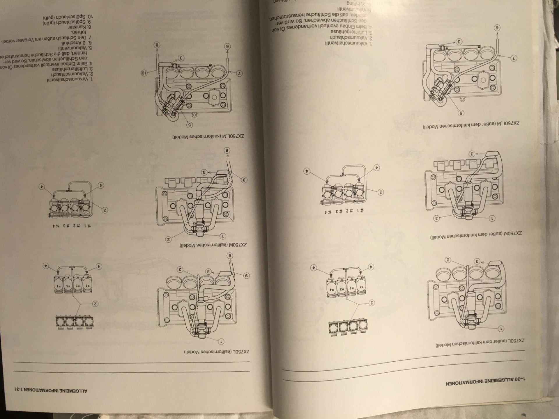

das sekundärluftventil. gehört das so oder müsste da noch ein schlauch dran? werd aus den fiches nicht schlau, sind so viel schläuche da die irgendwo für mich nicht erkennbar hingehen.
seit ich sie fahr war da nie was dran ähä
Beiträge: 4085
Re: Einbaulage der Benzinpumpe
also ich bin ja kein Experte, aber wo sich von solchen keiner meldet... :mrgreen:
Ich glaube mich erinnern zu können, dass das auch wieder sone kalifornische Spezialität war, und dort dann ein Teil dieser sonderbaren Anlage anzuschließen wäre.
Alle anderen haben da nix dran, und komischerweise noch nicht einmal son Endstück mit Schelle o.ä.
Beiträge: 3036
die forensoftware iss schon geil... :clown: ......und der superrider hat natürlich recht :thumpsup:
und position 8 ist der sog. kanister. also der auffanghehälter im heck ( nur kalifornien )
jetzt dürfte alles klar sein
