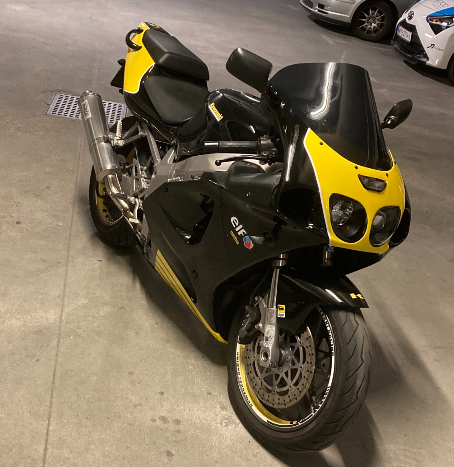

Ich fahre für meinen täglichen Arbeitsweg eine ZX 7R.
Wie warm werden eure Ninjas bei 30 Grad+ im Stadtverkehr? (Ja mir ist bewusst das sie absolut ungeeignet dafür ist aber ich habe sie damals eben dafür gekauft).
Mir ist heute wieder aufgefallen das der komplette Rahmen sehr sehr heiß wird.
Lüfter läuft und springt ganz normal an. Kühlwassertemperatur bleibt laut Armaturen auch im "grünen" Bereich. Die Anzeige geht max bis zum 3.Strich wo der Lüfter einschaltet.
An sehr heißen Tagen hört man nach dem Abstellen das Kühlwasser im Ausgleichsbehälter "blubbern". Bei z.b. 20 Grad blubbert nichts 😅😂
Nach ca 1000 km (40% Ampel, 45% Stadtautobahn, 15%Stau) Fahrt ist auch ein leichter Kühlwasserverlust im Ausgleichsbehälter bemerkbar. Allerdings sieht man nichts das sie irgendwo sifft.
Es kocht aber auch nichts über, Ölstand passt, kein weißer Rauch.
Da ich niemanden im Umkreis mit
einer 7er kenne, wollte ich hier fragen ob das alles Normal ist?
Bei den Temperaturen würde mich das irgendwie nicht verwundern.
Heute hatte es 37 Grad Aussentemperatur wo mir sogar die China Verkleidung bei der großen Motor Aussparung innen beim rechten Seitenteil leicht angekokelt ist. Jetzt ist es jedenfalls Zeit zum Hitzeschutzfolie montieren 😅 hatte ich vergessen
LG :-)
