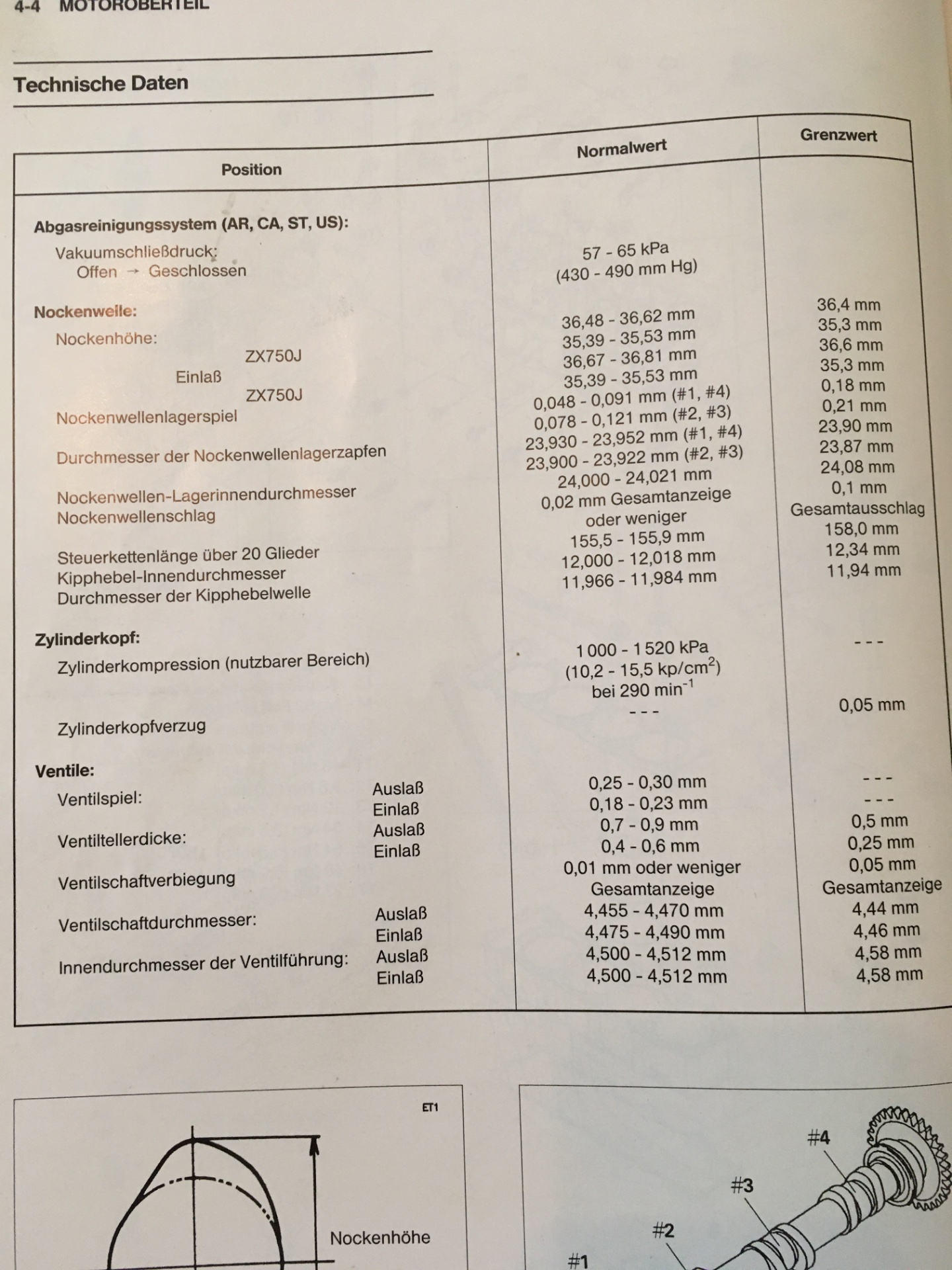

so jetzt, erstmal muß ich das mit der nockenhöhe zurücknehmen. laut WHB haben J und K die selbe nockenhöhe aber andere steuerzeiten. das hab ich mit kit-nocken durcheinander gebracht.

Die Nockenhöhe les ich aber schon unterschiedlich aus dem WHB raus - evtl aber auch falsch (Seite 67 im WHB)
Auslass:
K (steht jedoch nicht explizit davor) hat 36,48mm - 36,62mm
J hat 35,39mm - 35,53mm
Einlass:
K hat 36,67mm - 36,81mm
Ist aber jetz ohne Gewähr, weil es sich wirklich blöd rauslesen läßt, aber so würde ich es grad deuten

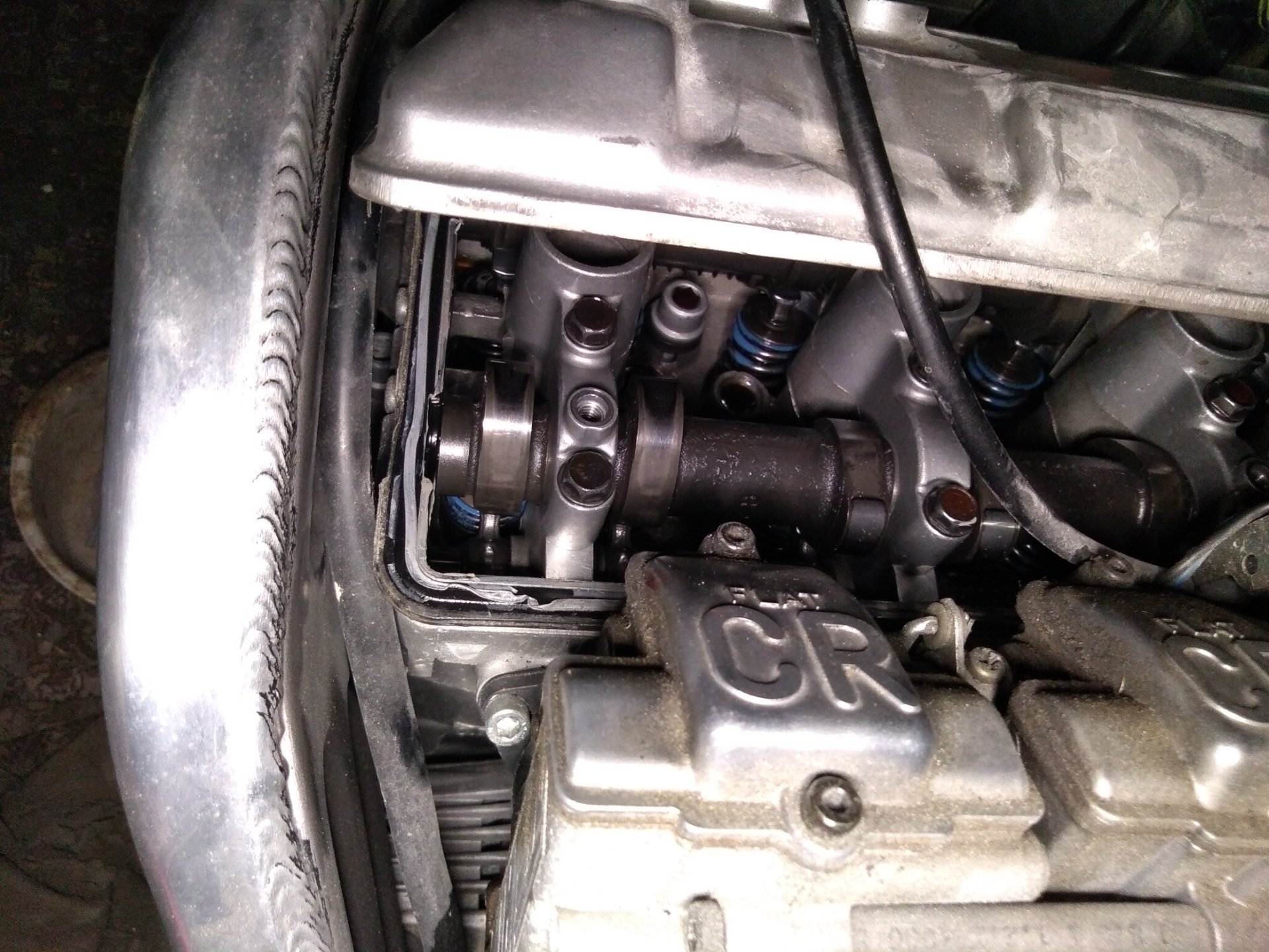

Bringt das uns weiter....
Beiträge: 7046
Re: Zxr 750 K Version
Doppelte Ventilfedern sind drin.

@veidi
danke, ich hab geblättert und nicht gefunden, aber wenn du das auch schreibst stimmt es auch. :thumpsup: ...naja sonntag nachmittag auf der terrasse :lol:
Wie gesagt, läßt sich aus der Tabelle blöd raus lesen, wozu welche gehören, daher nur als Mutmaßung.
Aber zum Thema:
Anhand dem so geschriebenen geh ich davon aus, das es ein K Motor ist.
Die Wahrscheinlichkeit, das ein J-Rumpf verbaut ist, ist zwar vorhanden, aber in Anbetracht dessen, das nur wenige mal nen Zylinderkopf abnehmen geschweige denn ne Zylinderbank und dann Kolben wechseln, ist in meinen Augen eher gering bzw. wenn, dann wären wohl wieder K-Kolben verwendet worden.
Natürlich keine Garantie, aber liegt eben in meinen Augen nahe
Beiträge: 3053
so steht´s im original WHB von Kawa.
und dieses hat keine seitennummern sondern kapitel. in diesem fall 4-4 motoroberteil.
für einen normalen schrauber ohne spezialwissen ist nichts von "K" zu lesen.
aber dafür gibt´s ja unseren andi :thumpsup:
