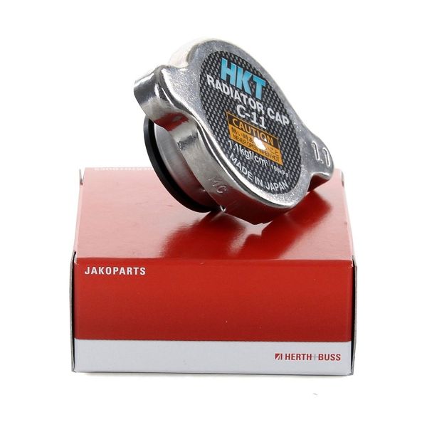

alternativ passt der auch und ist gar nicht mal so teuer.
Habe ich und Boxer Markus auf unseren Rennmopeds drauf und haben sich bewährt.
https://www.ebay.de/itm/HERTH-BUSS-JAKO ... 1438.l2649" onclick="window.open(this.href);return false;
Gruß Norbert

Auch passend:
Kühlerdeckel Herth & Buss von Jakoparts - Herstellernr J1543002 - für Daewoo, Honda, Mazda, etc.
Gibts in der Bucht für kleines Geld
Oder so in der Art. Vl noch nen Bild dazu rein machen :prost:

dank unseres Kameraden Nobbie können wir die Liste der für die ZXR passenden Kühlerdeckel etwas erweitern :prost:
Da es aber keinen Sinn macht, den Link zur Ebay-Auktion einzustellen (der geht spätestens nach einem Jahr eh nicht mehr), hab ich mal eine Fahrzeugliste aus der Auktion erstellt und hier als Word-Document angefügt.
So weiß man gleich, nach welchem Kühlerdeckel man suchen muss.
In der Auktion geht's um folgenden Deckel:
Die weitere Fahrzeugliste siehe Dateianhang Word-Document
