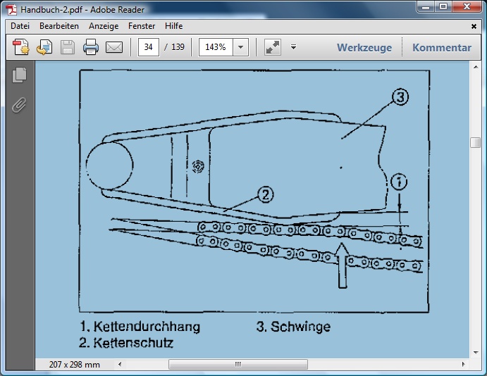

Re: L macht unter Last Geräusche
Das J-Handbuch sagt soll Spiel 10 bis 15mm ( Maß 1 ).
Dann kann es das Lager aber eigentlich nicht sein oder zumindest liegt das nicht an einer zu strammen Kette, denn so wie es mir auf dem Bild ausschaut habe Ich das ja eingestellt. So das die kette ohne großen Druck am Schleifer an der unter seite anliegt sollten dann ja 10 bis 15 mm sein ca. Ich glaube das es bei mir sogar etwas lockerer ist als auf dem Bild zu erkennen ist.
@Klaus Ich danke Dir für deine hilfe bzw. für das Bild echt schön zu erkennen.
@ Da fällt mir ein das es sich bei den maßen sicher um unter belastung eingestellte werte handelt nehme Ich mal an? Ich werde die Kette morgen nochmal etwas weiter lösen und mal probieren. Ich werde dann hier berichten.
