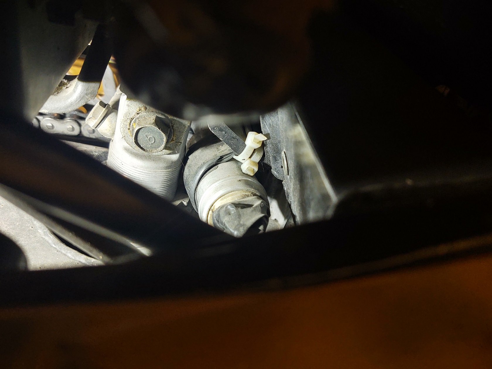

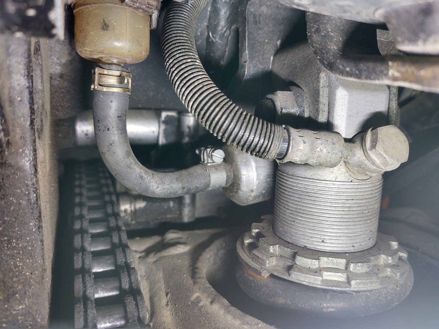

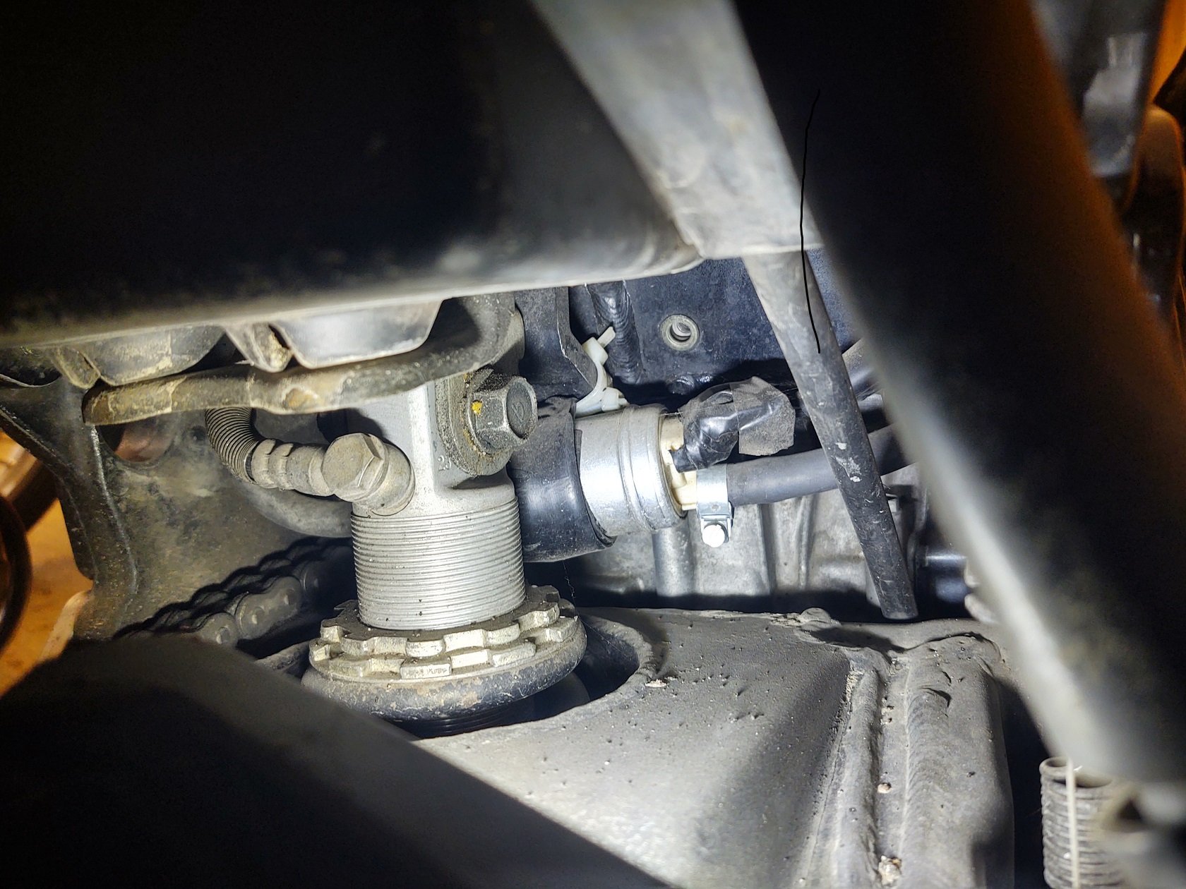

Im Anhang die bilder, die stelle ist mal garnicht leicht zu fotografieren^^
Wie man sieht viel platz ist an der stelle nicht und je nach Federbein wird sichs wohl nicht ausgehen,war aber die beste Positionierung fand ich.
Ich glaub nicht das ich andere Schläuche verwendet hab, nur leicht anders verlegt. Sieht man aber quasi nirgends

Hallo Zeto,
vielen Dank für Deine Mühe und das Einstellen der Fotos :prost:
Jetzt hab ich mal eine ungefähre Vorstellung wie man es machen kann.
Deine Pumpe ist ne echte Pierburg, oder?
