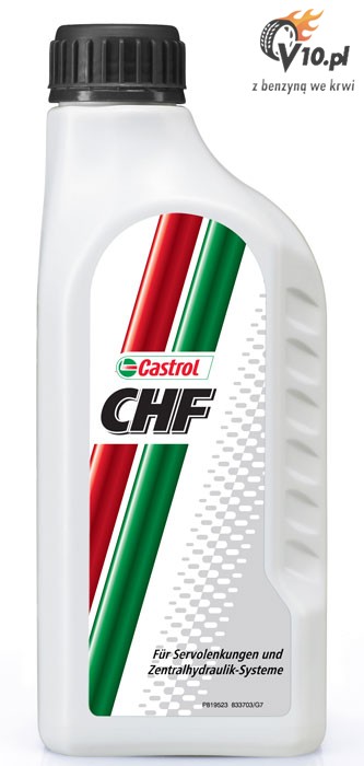

was für ne flüssigkeit kippt ihr in eure leitung? bin eig immer davon ausgegangen das man da auch die bremsflüssigkeit >DOT4 nimmt?!
ein bekannter meinte jetzt, ob ich denn verrückt wäre!! er meint man darf nur automatikgetriebeöl nehmen!?!
Alter FalterDas einzige wo man noch ATF-Öl (außer ins Automatikgetriebe) reinkippt ist das Servolenksystem eines PKW!
Gleich 3 "NEUE" Gerüchte auf einmal
Und das in nur einem Thread
Das geht nun wirklich nicht
(frei aus Ü-Ei Werbung geklaut )
Ist das der vorgezogene 1. April-Thread
Oder bin ich hier aus versehen in irgendeinem Roller-Fourm gelandet
Grüße Sascha

Was kippst du denn ins ServosystemMonster-Sascha hat geschrieben:Alter FalterDas einzige wo man noch ATF-Öl (außer ins Automatikgetriebe) reinkippt ist das Servolenksystem eines PKW!
[EDIT]automatische Buchstabenergänzung
