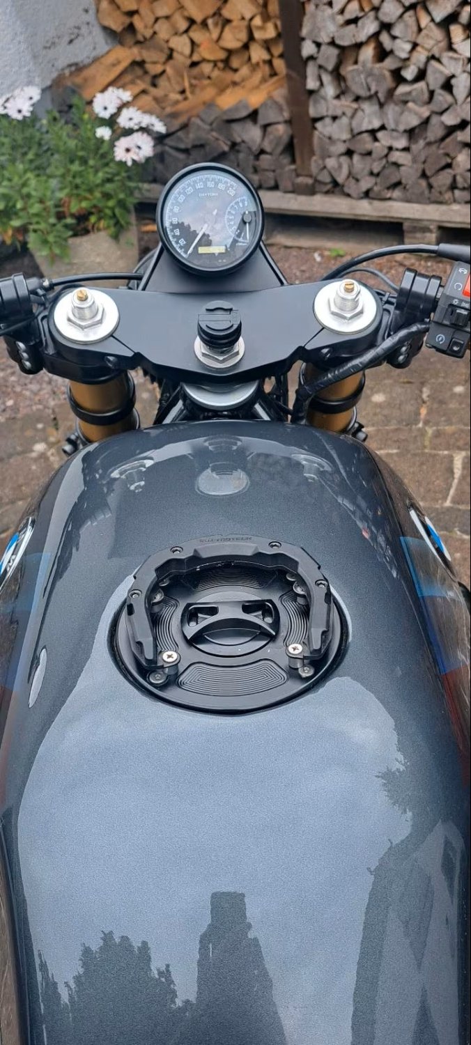

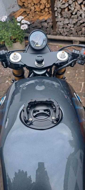

ich besitze eine BMW K100 Baujahr 1985 mit einer ZX-7R Front. Ich würde gerne die vorhanden obere Gabelbrücke und die stark verkratzten Gabelkappen tauschen wollen. Welche Gabelbrücken von welchen ZX-...R Modellen sind den untereinander kompatibel von den Maßen her, ohne das man die komplette Gabelbrücke tauschen muss? Welche Gabelkappen sind untereinander kompatibel?

Vielen Dank für die Antworten. Die Gabelkappen sind wirklich ziemlich vermurkst, bzw. habe ich so übernommen.

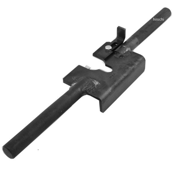

Wenn ich das Vorderrad mithilfe eines Montagehebers unter dem Motor entlaste, kann ich die Gabelholme dann nicht eigentlich auch eingebaut lassen, wenn ich nur die Gabelkappen tauschen möchte?
Beiträge: 3148
Re: Kompatibilität Gabelbrücke/Gabelkappen ZX-7R
Ja. Ist im WHB Kapitel 12-7 beschrieben. Mithilfe vom Montageständer vorne oder Kettenzug am Vorderbau kannst Du das ein oder ausfedern steuern. Somit auch das rauskommen vom Versteller.
Das Federkompressionswerkzeug oder sowas in der Art brauchst aber (edit:nicht zwingend ). Ich glaub ein Stück Älublech richt ausgefeilt tuts auch.
Hatten wir nichtmal sowas beschrieben hier drinn ?
Bild nur als Link
https://shop.r10s.jp/hirochishop-2/cabi ... 1-1338.jpg
okay...hier steht braucht man ned zwingend...
https://www.zxr750.de/viewtopic.php?f=19&t=13234 :thumpsup:
