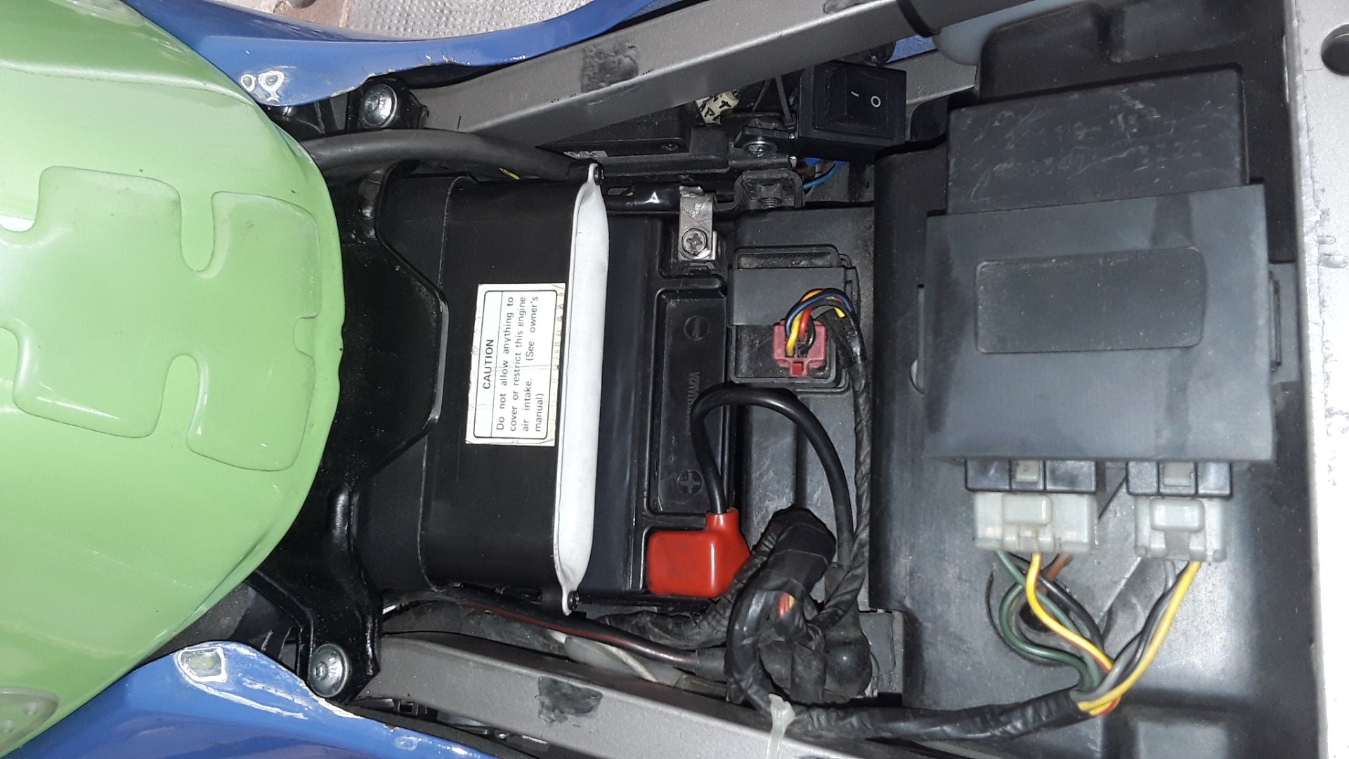

Zweite LiFePo Batterie
Gleiche Zellen und Aufbau wie bei der ersten, siehe Seite 2 hier.
Material etwa 80€, entspricht etwa einer 200€ Fertigbatterie.
Diesmal das Gehäuse einer normalen, kaputten Bleibatterie originaler Größe
Das Gehäuse wurde ausgeschlachtet und die Batterien innen an die normalen Anschlüsse angeschraubt, verlötet und versiegelt
Damit sieht es wieder serienmäßig aus
Diese ist durch Gehäuse, Kabel etc ca. 1200g statt 870g, obwohl batterietechnisch gleich.
Die erste Batterie ist seit 2 Saisons 100% problemfrei.
Das ganze lohnt sich nur, wenn alles zum Akkubau schon vorhanden ist.
