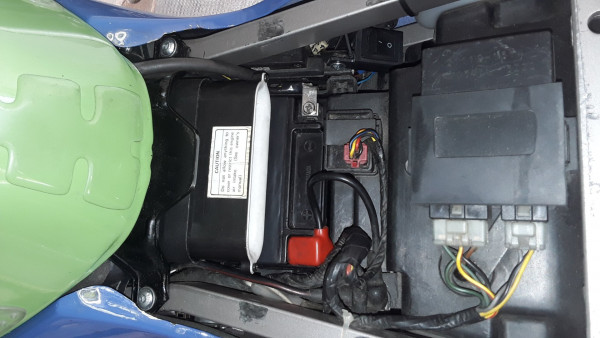

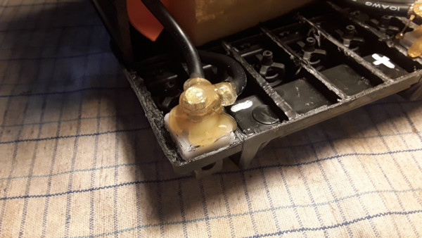

Zweite LiFePo Batterie
Gleiche Zellen und Aufbau wie bei der ersten, siehe Seite 2 hier.
Material etwa 80€, entspricht etwa einer 200€ Fertigbatterie.
Diesmal das Gehäuse einer normalen, kaputten Bleibatterie originaler Größe
Das Gehäuse wurde ausgeschlachtet und die Batterien innen an die normalen Anschlüsse angeschraubt, verlötet und versiegelt
Damit sieht es wieder serienmäßig aus
Diese ist durch Gehäuse, Kabel etc ca. 1200g statt 870g, obwohl batterietechnisch gleich.
Die erste Batterie ist seit 2 Saisons 100% problemfrei.
Das ganze lohnt sich nur, wenn alles zum Akkubau schon vorhanden ist.

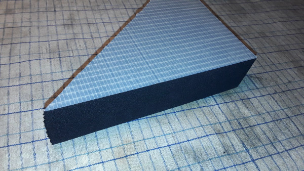

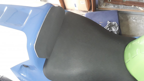

Einzelsitzbank Rückpolster
Das hier war einfacher als gedacht und kann mit Hausmitteln selbst gemacht werden.
Material Neopren selbstklebend 40mm
Vorher 20mm, jetzt 40mm. Trägerplatte aus Alu, Halteklammer umschraubbar
Kein Problem mit dem Schloss für das kleine Staufach
Ist grob mit Messer oder Säge und fein mittels flexibler Schleifpapierscheibe am Winkelschleifer sehr gut bearbeitbar. Heißer Draht ging auch.
War vorher auch nicht original. Das original Teil kostet neu anscheinend 180€ ohne die Trägerplatte haha.
Vorher beim Beschleunigen viel zu weit nach hinten gerutscht, da der Sitzbankbezug mit Lederkombi sehr rutschig ist.
Überlege einen Gebrauchtsitz abzupolstern und ebenfalls Neopren zu bekleben, mit etwas weniger Gefälle und weichem Übergang zum Tank.
Habe an meinem Umbau den Sitz komplett aus Neopren und das geht bis jetzt sehr gut, aber noch keine Regenerfahrung.
