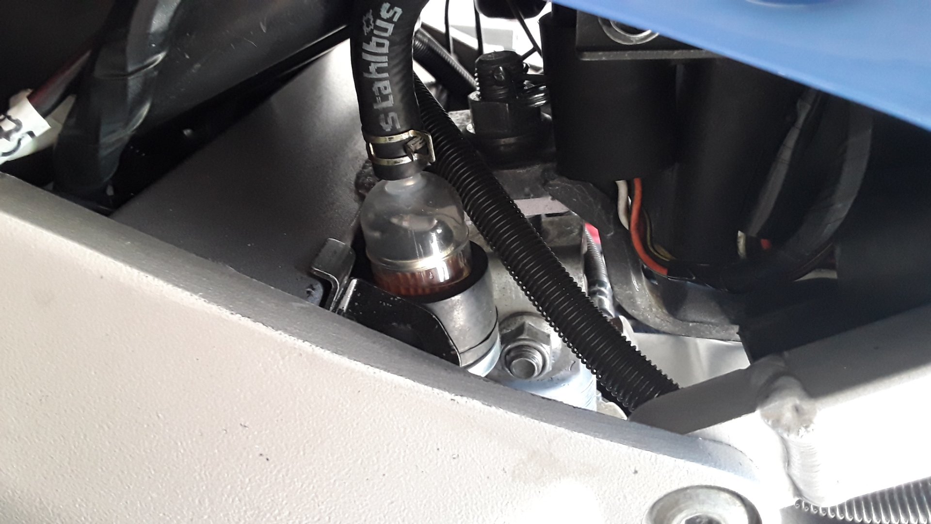

Benzinpumpe läuft jetzt oft durchgängig?
Ok das hat sie letzte Saison nicht gemacht.
Wenn ich kalt im Stand prime, ist alles ok. Pumpe füllt Vergaser, wird langsamer, geht aus wenn voll. Während der Fahrt leert sich der Benzinfilter dann immer weiter und die Pumpe geht in Dauerbetrieb.
Normal kann ich so weiterfahren, aber einmal war es als ging es Richtung Reserve, bei vollem Tank, und ich musste warten, bis etwas nachgelaufen war.
Tankentlüftung ok, bzw passiert auch bei offenem Deckel
Keine neuen Teile, bloß Tank war ab über den Winter

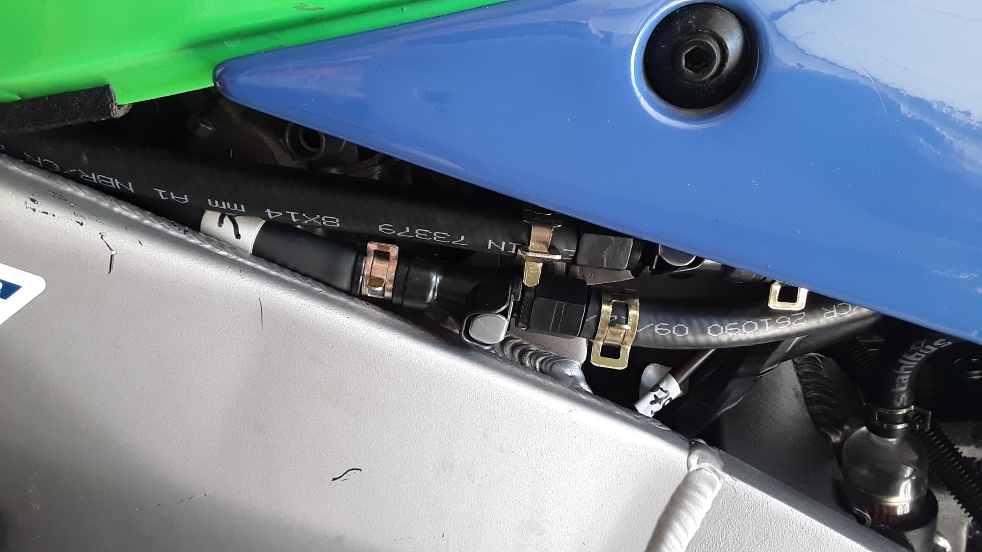

Alle Komponenten einzeln geprüft:
Tankauslauf ok
Schnellverschlüsse ok
Benzinhahn ok
Pumpleistung ok
Nichts abgeknickt
Habe alles einzeln auf guten Durchfluss geprüft. Und auch den Schlauch am Vergaser ab und mittels primer einfach zurück in den Tank gepumpt. Fließt mehr, als man jemals beim Fahren verbrauchen kann. Bzw sieht aus wie 1 Liter pro minute oder mehr.
Ist kein Riesenproblem, aber gefällt mir nicht so.
Weiß jemand noch was? Danke
Schnellverschlüsse
Filter
Tankauslauf ok
Benzinhahn ok
Pumpleistung ok
Nichts abgeknickt
Schnellverschlüsse
Filter

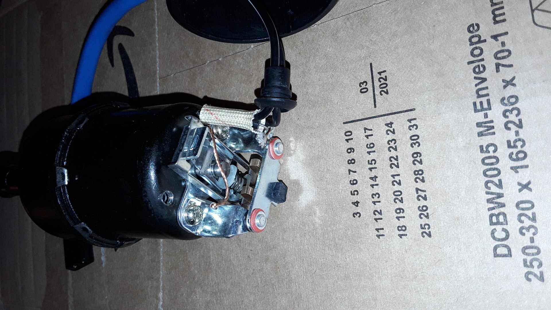

Kontakt der Benzinpumpe prüfen, ggfs ersetzen.
Beim überspringenden Funken geht auch Material des Kontaktes mit. Erkennbar dann als unregelmäßige Erhöhung auf einer Seite der Kontaktflächen. In diesem Fall kommt es vor, dass die Kontakte beginnen „zu kleben“, welches einen temporären Ausfall der Pumpe zur Folge haben kann.

Hallo, die Pumpe hab ich letzte Saison überarbeitet und auch die Diode eingelötet.
Wie gesagt, für sich alleine funktioniert alles und es pumpt sehr gut.

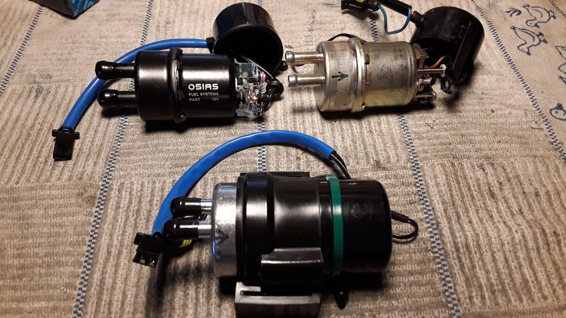

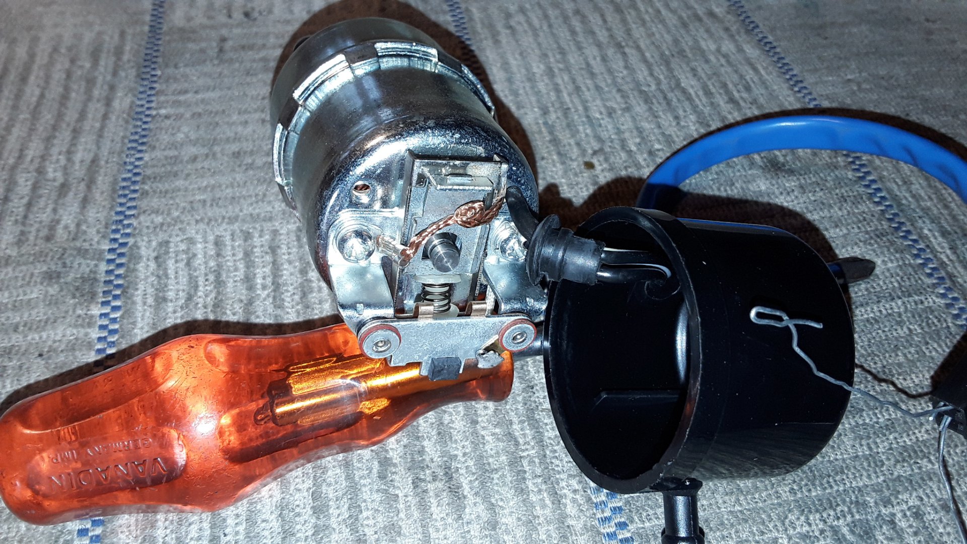

Ok (vorsichtige) Lösung nach 30km Probefahrt: es war die original Benzinpumpe. Habe wohl das langsame Ende der Abschaltautomatik beobachtet mit meinem Problem.
Habe 2 neue bestellt. Die erste war für Zxr750 angegeben, hat aber Anschlüsse für 10mm Leitung (innen). Beide einfachste eBay Teile.
Vergleich der Mechaniken
Ziemlich ähnlich. Nicht so hochwertig wie original. Die schwarze 10mm ist etwas wertiger und hat die Funkenlöschdiode schon sauber eingelötet.
Vergleich gesamt, rechts oben original
Beim Trockentesten fiel folgendes auf:
beide neue haben fühlbar klarer Unterdruck und Druck am Anschluss (Pumpleistung der original ohne Gegendruck ist aber immer noch sehr gut)
die schwarze und die original schalten trocken bei Zuhalten der Druckseite/Ausgang nicht ab
die silberne schaltet so sofort ab
Die schwarze hab ich noch nicht mit Flüssigkeit getestet, vielleicht schaltet sie da eher ab. Die silberne lief auf der kurzen Probefahrt komplett sauber. Der Filter war immer gut voll und sie taktet nur wenn nötig schön ruhig und langsam. Diode und primerkabel hatte ich schon eingebaut.
Erkenntnisse
Man kann es trocken durch zuhalten der Druckseite einigermaßen testen.
Pumpleistung ohne Gegendruck ist kein ausreichender Test.
Einfache eBay pumpen funktionieren erstmal und können schon funkenarm sein dank Diode, erkennt man aber nicht unbedingt im Angebot.

Zum sauberen Abschluss der Problematik: jetzt mit der Ersatzpumpe seit einem Jahr und einigen Tankfüllungen komplett unauffällig.
Also alles bestätigt, was sich angedeutet hatte.
Problem bei der original Pumpe.
Durch einfache Tests trocken oder ohne Gegendruck nicht eindeutig feststellbar.
Einfache günstige Ersatzpumpen von Fremdanbietern können funktionieren, evtl dauerhafter als gebrauchte originale, wenn diese ebenso verschleißen.
