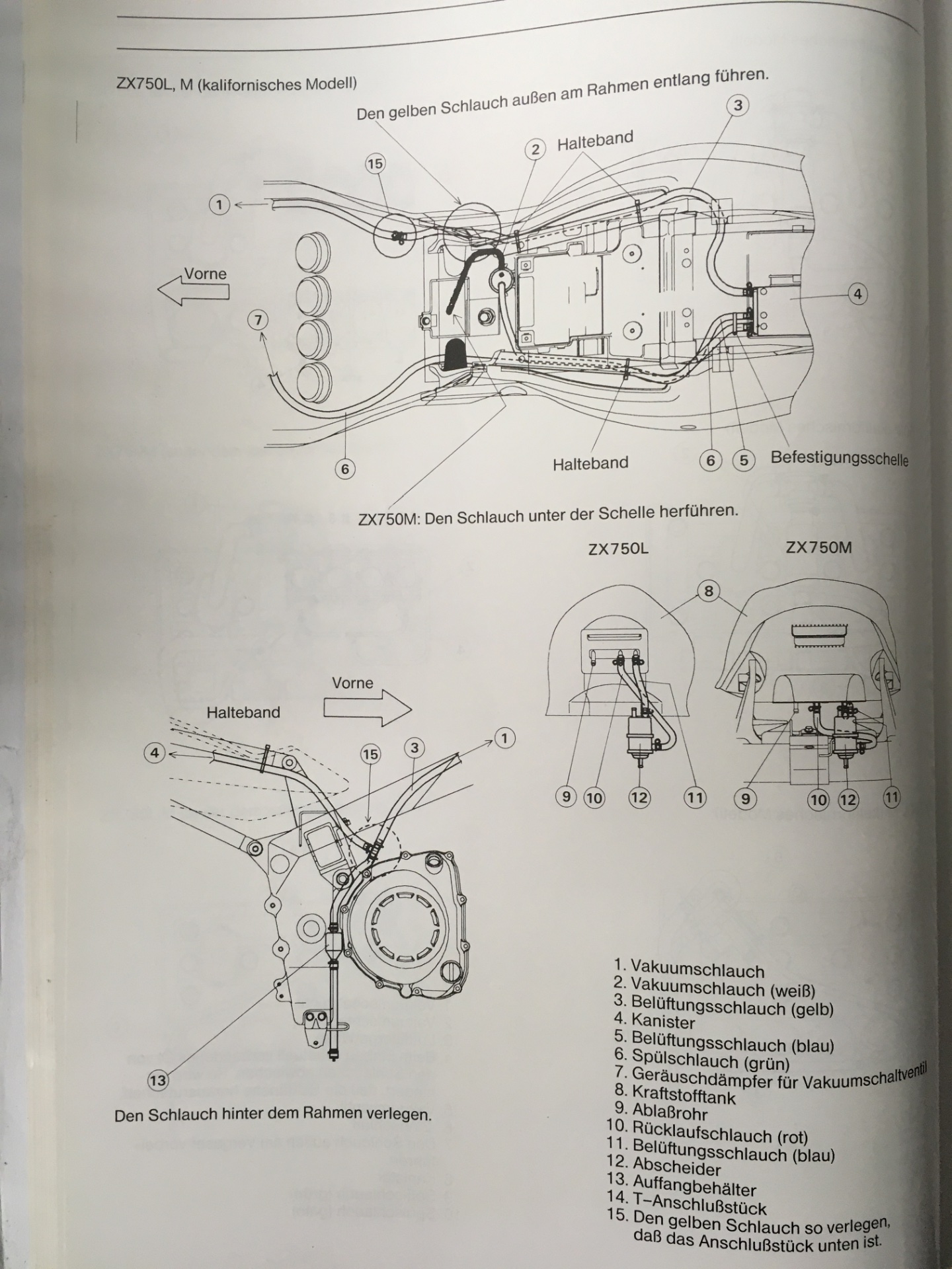

Re: Einbaulage der Benzinpumpe
sorry, gehört hier nicht hin, will aber keinen neuen beitrag dafür aufmachen
das sekundärluftventil. gehört das so oder müsste da noch ein schlauch dran? werd aus den fiches nicht schlau, sind so viel schläuche da die irgendwo für mich nicht erkennbar hingehen.
seit ich sie fahr war da nie was dran ähä
also ich bin ja kein Experte, aber wo sich von solchen keiner meldet...
Ich glaube mich erinnern zu können, dass das auch wieder sone kalifornische Spezialität war, und dort dann ein Teil dieser sonderbaren Anlage anzuschließen wäre.
Alle anderen haben da nix dran, und komischerweise noch nicht einmal son Endstück mit Schelle o.ä.
die forensoftware iss schon geil... ......und der superrider hat natürlich recht
und position 8 ist der sog. kanister. also der auffanghehälter im heck ( nur kalifornien )

weiß jetzt aber auch nicht, wie es da konkret bei der L aussieht bzw. ob's da nötig ist.
Schlauchbögen gibt’s zwar benzinfeste aus Silikon, aber knapp 20 Euronen teuer! Also Schlauch-Bogen-Lösung, baut ein bisschen lang aber es geht.
eine ringschraube m6 in das für die Ori-befestigung des benzinfiters vorgesehene gewinde geschraubt, locker n kabelbinder drum
ca. 35mm abstand bis zur Kette, funzt...
hab noch einen klingeltaster spendiert falls ich mal primen muss...
ich hatte mal eine Rep-Anleitung für mein Modell von Haynes in englisch, wenn ich nur wüsste wo die liegengeblieben ist. Das Forum ist eben unersetzlichdie forensoftware iss schon geil...
von Windy-ZXR » 11 Aug 2021 16:07
jetzt dürfte alles klar sein
